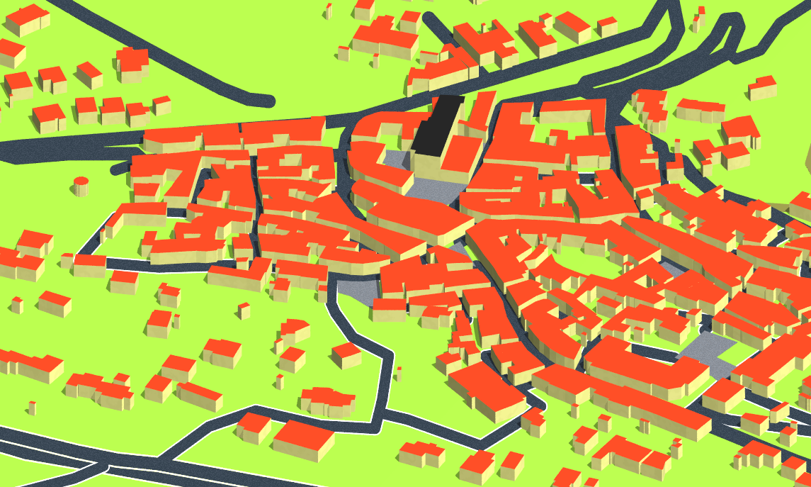

Voici une image réalisée avec des données basiques, c’est à dire bâtiment et routes.
Quelques limitation existent néanmoins qui en font plus une curiosité actuellement :
- le style est assez simple, trop simple. Un travail sur le fichier povray est nécessaire pour obtenir une vrai 3d avec un rendu plus réaliste ;
- le sol est définie comme un sol plat, ce qui n’est pas le cas d’ailleurs pour le village pris en exemple. Ce village est situé sur une colline et dont les rues sont fortement pentus ;
- il est nécessaire d’avoir un pc un peu performant pour avoir une résolution suffisante de l’image générée.
