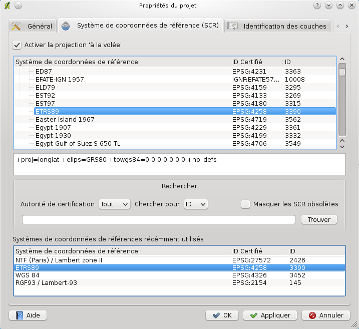

Première étape : on lance QGIS et on définie la projection du projet : ETRS84 ou EPSG:4258, cochez la case ‘reprojection à la volée’.

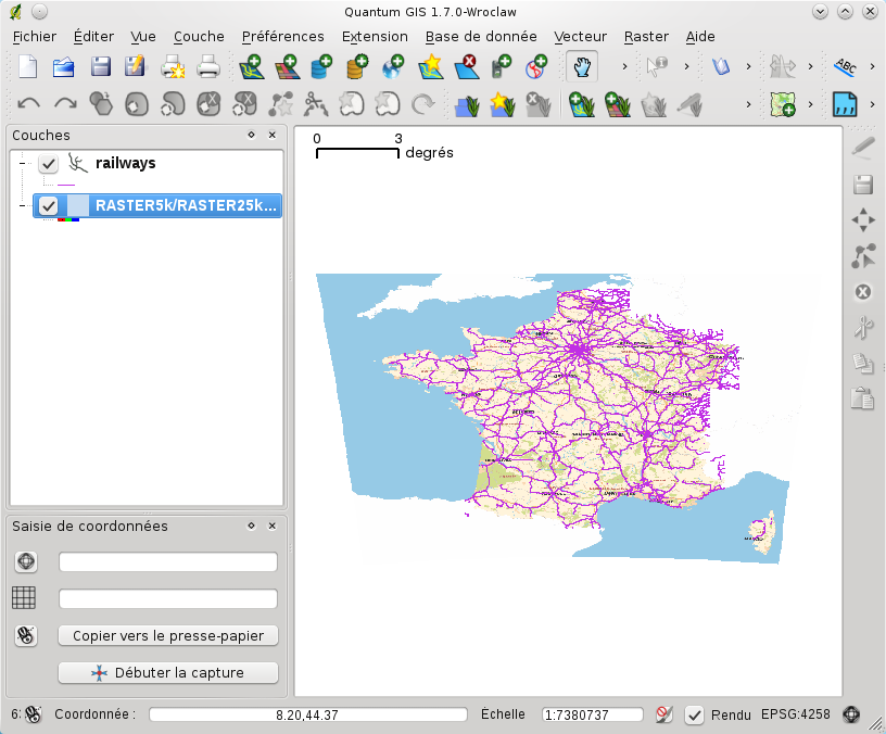

Les couches se superposent toutes parfaitement !
