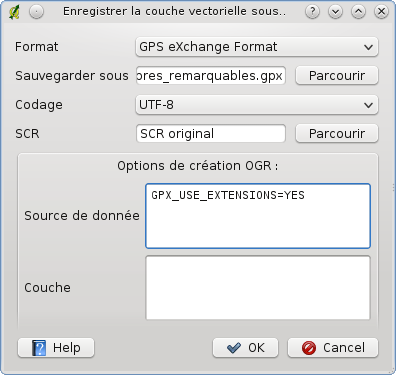

  3. cliquer-droit sur la couche dans QGIS, sous-menu « sauvegarder sous … »
  4. dans la fenêtre qui s’ouvre, renseigner les infos : couche d’export, projections et l’option de création. voir la capture d’écran ci-dessous :
