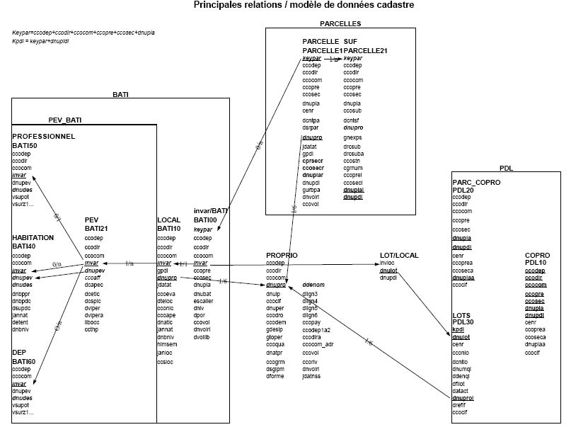

Les principales relations
Le champ INVAR ou invariant est celui qui relie toutes les tables du foncier bâti. Le champ ID_PEV ou DNU_PEV relie, en plus de l’invariant, la description de la PEV avec ses éléments de détail habitables (bati40), professionnel (bati50), ou dépendances (bati60).
Côté parcelle le lien se fait par la clé parcellaire.
Selon l’organisation des données communales ou à plus large échelle, bien prévoir d’associer CCODEP et CCOCOM pour organiser et lier les données. Si nécessaire construire une requête union associant autant de requêtes que de communes.
Modéle cadastre
Schéma des relations entre les données cadastrales suivant l'organisation d'origine des données cadastrales
NB : dans les requêtes suivantes, remplacer 05000 par le code communal
