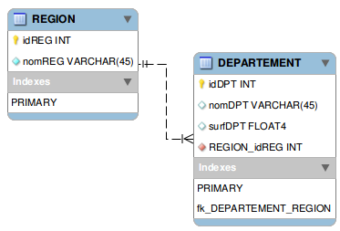

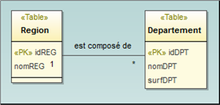

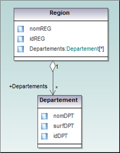

Le modèle Entité-Association de nos données est le suivant :
Nous avons donc 2 tables « REGION » et « DEPARTEMENT ». Nous souhaitons les modéliser en GML en conservant leurs caractéristiques :
- Typage des attributs SIG (par exemple « surfDPT » est de type flottant);
- Nom des couches (REGION et DEPARTEMENT);
- Occurrence : il est possible d’avoir plusieurs objets « DEPARTEMENT » et « REGION » dans le GML;
- Clés primaires (par exemple « idDPT » doit être non nul et unique);
- Clés étrangères (relations parents-enfants) : « REGION_idREG » est une clé étrangère de « idREG ». La relation est de type 1-n;
- Il faudra enfin stocker ces informations dans un format compatible GML avec le stockage de la géométrie au format GML.
Toutes ces caractéristiques sont modélisables dans le schéma .xsd de notre futur format GML.

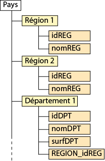

La modélisation de la structure de données à représenter est une étape très importante de la conception d’un format GML. Les différents types de représentation sont présentés dans le chapitre 7 « Modélisation de la structure de données ».
Pour l’instant, considérons que nous souhaitons représenter les départements et les régions comme deux types d’entités indépendants.
Dans un fichier XML, l’ensemble des éléments doit être encadré par un élément racine c’est à dire un élément parent global représentant l’ensemble des données. Dans notre exemple il pourrait s’agir d’un élément nommé « PAYS ».
Cet élément racine contiendra les éléments complexes qui eux-mêmes contiendront les éléments simples ce qui nous donne une arborescence à 3 niveaux :
L’élément racine, les types d’entités (au sens SIG), les attributs (au sens SIG).
La modélisation de nos données exemple doit donc ressembler à ceci :

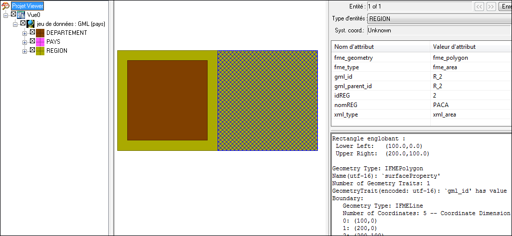

<?xml version="1.0" encoding="UTF-8"?> <xs:schema xmlns:xs="http://www.w3.org/2001/XMLSchema" xmlns:gml="http://www.opengis.net/gml/3.2" xmlns:big="http://www.veremes.com/big" targetNamespace="http://www.veremes.com/big" elementFormDefault="qualified"> <xs:import namespace="http://www.opengis.net/gml/3.2" schemaLocation="http://schemas.opengis.net/gml/3.2.1/gml.xsd"/> <xs:simpleType name="type_entier"> <xs:restriction base="xs:integer"/> </xs:simpleType> <xs:simpleType name="type_caracteres"> <xs:restriction base="xs:string"/> </xs:simpleType> <xs:simpleType name="type_flottant"> <xs:restriction base="xs:float"/> </xs:simpleType> <xs:complexType name="type_region"> <xs:complexContent> <xs:extension base="gml:AbstractFeatureType"> <xs:sequence> <xs:element name="idREG" type="big:type_entier"/> <xs:element name="nomREG" type="big:type_caracteres"/> <xs:element ref="gml:surfaceProperty"/> </xs:sequence> </xs:extension> </xs:complexContent> </xs:complexType> <xs:complexType name="type_departement"> <xs:complexContent> <xs:extension base="gml:AbstractFeatureType"> <xs:sequence> <xs:element name="idDPT" type="big:type_entier"/> <xs:element name="nomDPT" type="big:type_caracteres"/> <xs:element name="surfDPT" type="big:type_flottant"/> <xs:element name="REGION_idREG" type="big:type_entier"/> <xs:element ref="gml:surfaceProperty"/> </xs:sequence> </xs:extension> </xs:complexContent> </xs:complexType> <xs:element name="REGION" type="big:type_region" substitutionGroup="gml:AbstractFeature"/> <xs:element name="DEPARTEMENT" type="big:type_departement" substitutionGroup="gml:AbstractFeature"/> <xs:element name="PAYS" substitutionGroup="gml:FeatureCollection"> <xs:key name="PK_REGION"> <xs:selector xpath="gml:featureMember/big:REGION"/> <xs:field xpath="big:idREG"/> </xs:key> <xs:key name="PK_DEPARTEMENT"> <xs:selector xpath="gml:featureMember/big:DEPARTEMENT"/> <xs:field xpath="big:idDPT"/> </xs:key> <xs:keyref name="FK_REGION_DEPARTEMENT" refer="big:PK_REGION"> <xs:selector xpath="gml:featureMember/big:DEPARTEMENT"/> <xs:field xpath="big:REGION_idREG"/> </xs:keyref> </xs:element> </xs:schema>
4.9 Document GML final
Voici un exemple de ce que donnerait le document GML final, avec 2 régions et 1 département et les espaces de noms correctement renseignés :
<?xml version="1.0" encoding="UTF-8"?> <big:PAYS xmlns:gml="http://www.opengis.net/gml/3.2" xmlns:xsi="http://www.w3.org/2001/XMLSchema-instance" xmlns:big="http://www.veremes.com/big" xsi:schemaLocation="http://www.veremes.com/big pays.xsd" gml:id="collection"> <gml:featureMember> <big:REGION gml:id="R_1"> <big:idREG>1</big:idREG> <big:nomREG>Languedoc-Roussillon</big:nomREG> <gml:surfaceProperty> <gml:Polygon gml:id="P_1"> <gml:exterior> <gml:LinearRing> <gml:posList srsDimension="2">0 0 100 0 100 100 0 100 0 0</gml:posList> </gml:LinearRing> </gml:exterior> </gml:Polygon> </gml:surfaceProperty> </big:REGION> </gml:featureMember> <gml:featureMember> <big:REGION gml:id="R_2"> <big:idREG>2</big:idREG> <big:nomREG>PACA</big:nomREG> <gml:surfaceProperty> <gml:Polygon gml:id="P_2"> <gml:exterior> <gml:LinearRing> <gml:posList srsDimension="2">100 0 200 0 200 100 100 100 100 0</gml:posList> </gml:LinearRing> </gml:exterior> </gml:Polygon> </gml:surfaceProperty> </big:REGION> </gml:featureMember> <gml:featureMember> <big:DEPARTEMENT gml:id="D_1"> <big:idDPT>34</big:idDPT> <big:nomDPT>Hérault</big:nomDPT> <big:surfDPT>999999</big:surfDPT> <big:REGION_idREG>1</big:REGION_idREG> <gml:surfaceProperty> <gml:Polygon gml:id="P_3"> <gml:exterior> <gml:LinearRing> <gml:posList srsDimension="2">10 10 90 10 90 90 10 90 10 10</gml:posList> </gml:LinearRing> </gml:exterior> </gml:Polygon> </gml:surfaceProperty> </big:DEPARTEMENT> </gml:featureMember> </big:PAYS>
Les coordonnées sont très simplistes et nous n’avons pas spécifié de système de coordonnées mais ce document GML accompagné de son schéma d’application XSD se lit correctement dans le logiciel FME Viewer :

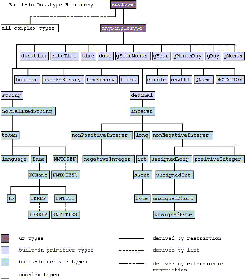

5. Restrictions prédéfinies dans les XSD
Dans notre exemple du chapitre 4, nous avons vu les restrictions « string », « integer » et « float » sur le « typage » des éléments. De nombreuses autres restrictions sont disponibles et schématisées dans ce diagramme :
Il y a deux grands types de restrictions, les restrictions primitives (en bleu) qui sont des restrictions de base prédéfinies dans les schémas XSD et les restrictions dérivées (en vert) qui sont des restrictions dont la définition est basée sur une restriction primitive.
Le but de cet article n’étant pas d’être exhaustif, nous n’allons pas détailler toutes ces restrictions.
Citons cependant la restriction « date » qui définit une date du calendrier grégorien. La date doit être sous la forme YYYY-MM-DDZ, Z étant le fuseau horaire (optionnel). Par exemple : 2011-12-16+02:00
La restriction « float » est un nombre flottant à simple précision de 32 bits. Par exemple : 3.14E12
La restriction « double » est un nombre flottant à double précision de 64 bits. Par exemple : 3.14E40
Pour des informations complètes sur l’ensemble de ces restrictions, vous pouvez consulter (en anglais) la page : http://www.w3.org/TR/xmlschema-2/#built-in-datatypes
