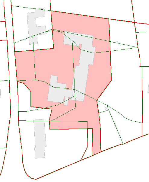

J’ai un bâtiment figurant au plan cadastral, mais que je ne retrouve pas dans les données MAJIC III : c’est un immeuble important mais il n’y a pas de logements comptabilisés dans la matrice cadastrale, c’est à dire d’informations associées à la parcelle ?
Cet immeuble est probablement inscrit dans une copropriété.
Dans la matrice cadastrale, les renseignements d’une copropriété sont enregistrés sur un seule parcelle : généralement le plus petit numéro et également la plus petite en surface. Donc souvent, la parcelle qui possède les informations sur une copropriété est une parcelle non bâtie , par exemple un simple délaissé de voirie.
Le lien avec les autres parcelles de la copropriété se fait à travers la notion de « parcelle de référence » contenue dans le fichier « PDL » ou « parties de lot » sous la forme d’une relation 1-n : une parcelle de référence pour plusieurs parcelles de la copropriété. Dans cet exemple de 13 hectares il n’y a pas moins de 26 parcelles rattachées à une minuscule parcelle de référence.
Pour faire une bonne analyse spatiale il est donc souhaitable de reconstruire une couche d’analyse parcellaire agrégée à la parcelle de référence. C’est-à-dire que pour les copropriétés le contour cadastral d’origine est remplacé par un polygone englobant toutes les parcelles de la copro et créé autour de cette notion de parcelle de référence (fonction combiner).
Ensuite il est logique de rattacher à ce nouveau support les informations de la matrice cadastrale. Sans ce travail préalable, on est conduit à donner une image faussée de la densité de logements, concentrée sur une seule parcelle, souvent vide, plutôt que sur une emprise représentative des copropriétés.
