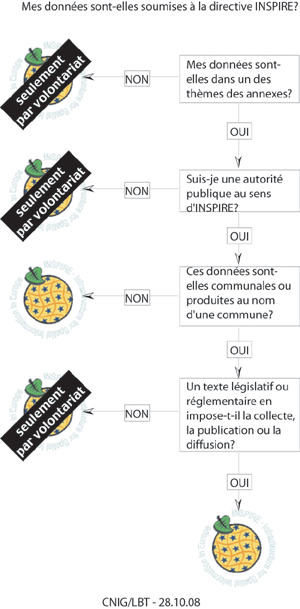

Ce cas particulier (documents d’urbanisme produits par les communes) échappe-t-il aux obligations de publication avec paragraphe 6.4 « le cas particulier des communes » ? (mais la base de données est constituée sur initiative de la DREAL à partir des documents papier des PLU / POS, en principe documents « publics »)
Non : les documents d’urbanisme sont soumis à une obligation de diffusion (par décret), et donc pleinement soumis à la directive. Voir l’arbre de décision et le billet Qui est concerné?
